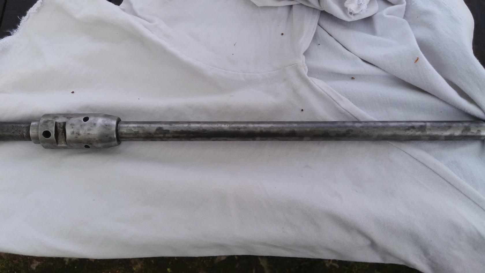

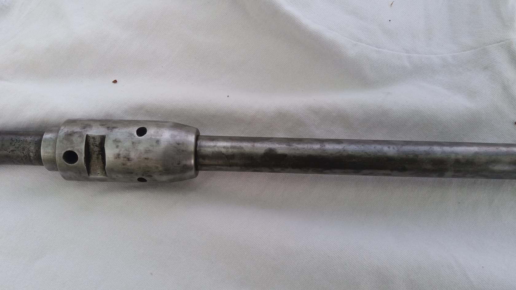

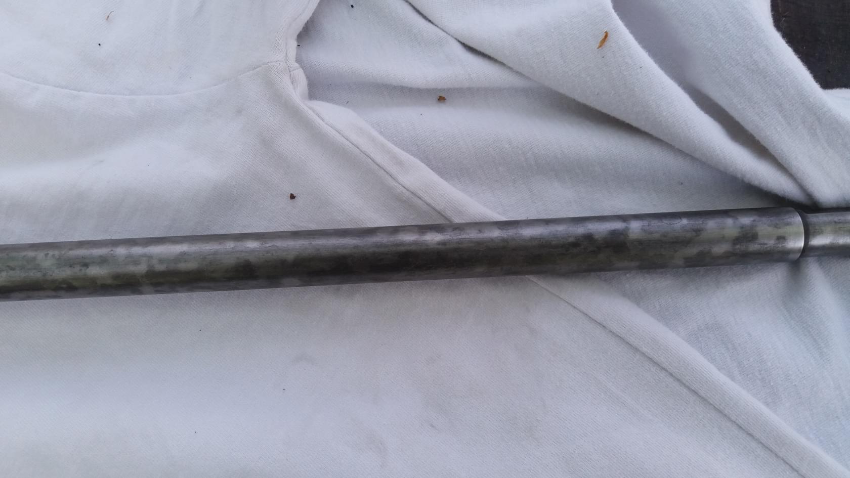

Teraz pytanie z innej beczki. Mam wszystko oczyszczone w miarę dokładnie tylko części posiadają dość głębokie wżery korozji jak je doczyścić aby środek zadziałał? Wytrawić? Czym i skąd to wziąć? Czy szczotka druciana na wiertarkę wystarczy?

Apix, usuwanie głębokich wżer to po prostu zebranie materiału. wydrap mechanicznie do gołego metalu i po tym można działać dalej.

Do wytrawiania rdzy z porów najlepiej użyć forolu który później należy zmyć.

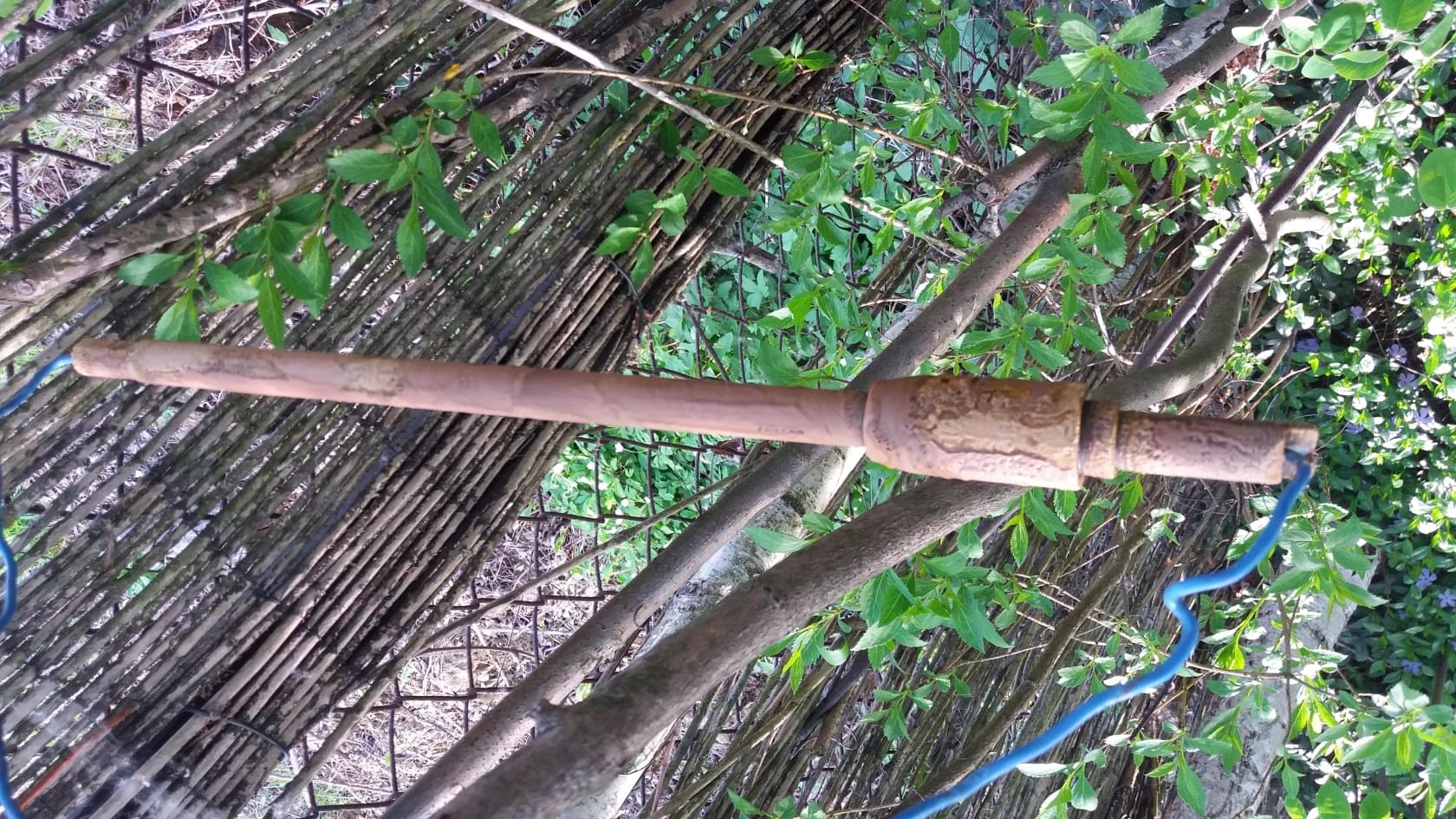

Jaką jest procedura ciapania i gotowania?
Zrobiłem miksturę z pierwszej strony tematu http://airgun-hunting.pl/brunira-po-ant ... t4464.html
Materiał odtłuszczony posmarowałem przygotowaną miksturą, tak leżało przez noc 12 godzin. Potem gotowałem 20 minut w destylowanej wodzie i dalej jest ruda. Coś robię nie tak czy to trzeba ileś razy powtórzyć proces?
Edyta
Doczytałem Jutro ciąg dalszy.

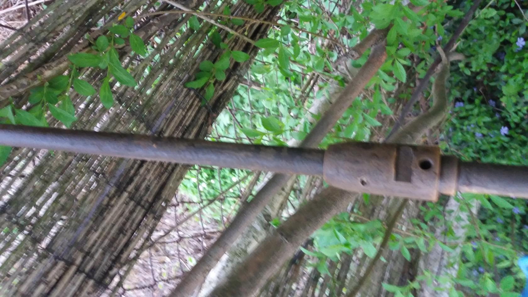

Witam.Mam pytanko,smaruję materiał miksturą,i teraz po 4 godzinach go myję i do gotowania czy smaruje i taki po 4 godzinach do gotowania i dopiero mycie gąbką wodą z płynem?Robiłem tak, smarowanie mycie i gotowanie z herbatą dwa razy i ni huja nic się nie dzieje.
Trzecie gotowanie
