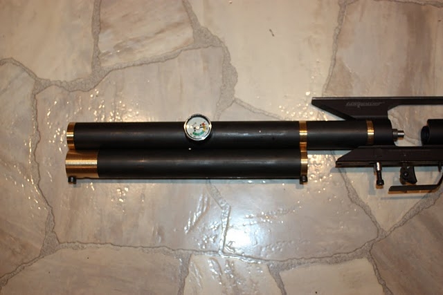

Natomiast aktualnie zamówiłem w Pekatorze coś na kształt kartuszo - kolby do GP.
Będą to dwie rury o średnicy 30mm, połączone jedna pod drugą, z regulatorem zewnętrznym oferowanym przez Pekatora do AT44. Dorobiony zostanie nowy zawór z możliwością wkręcenia w rurę kartusza, manometr i port ładowania. Całość schowana w drewnianej kolbie
. Dwie rury dadzą kartusz o długości około 45cm a całości nie przekroczy tdługości oryginalnej butli.

Pierwszy screen kartuszo/kolba
Zamieszczam pierwszy screen mojej kartuszo/kolby
W tej chwili Daras /Pekator/ pracuje nad projektem kolby/drewienka. Kartusz z regulatorem, nowym zaworem i manometrem już mamy
Zapowiada sie to całkiem fajnie. Teraz zostanie ubrane w drewienko i będzie GP z regulatorem. Fakt, że nie będzie to już pojemność oryginalnej butli ale coś za coś.
Suma długości rur daje pojemność standardowego kartusza, a całość nie przekracza długości oryginalnej butli GP.

Woytek czy są dla Ciebie jakieś rzeczy niemożliwe?
Widzę że artystów z Pekatora nie opuszcza wena twórcza.Aż miło popatrzeć na każde ich dzieło.Z niecierpliwością czekam na moment odsłonięcia ukończonego już dzieła.
Jacek zyskałeś tym sposobem namiastkę drugiego karabinka.Masz teraz dwa w jednym.Karabinek strzelający z mniejszymi energiami ale za to o wiekszej stabilności strzałów i ich ilości, dzięki temu podwójnemu kartuszowi z regulatorem.Jednocześnie jeśli najdzie Cię taka ochota możesz w prostu sposób przez przykręcenie oryginalnej butki przejść na wyższe energie.
