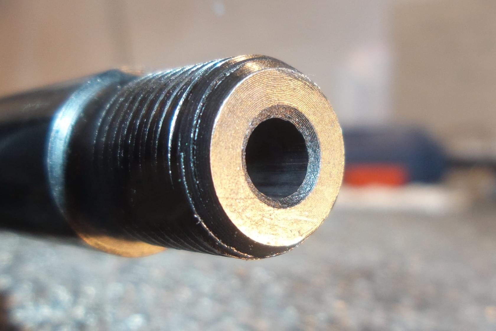

Dziś rozkręciłem mojego pączka prawie na części pierwsze
Puncher to karabinek zdecydowanie dla tych co lubią dłubać tu i tam
Wiedziałem i liczyłem się z tym.
To co na razie przy nim zrobiłem i kilka moich spostrzeżeń opisze w innym dziale. Tu zapytam o lufę.
Na początek poprawiłem ładowania: kulka większa, papier 500 --> 800 --> 1500, potem kulka mniejsza i papiery tak samo.
Efekt bardziej niż zadowalający. Lusterko. I port zrobił się teraz tak ładnie zaokrąglony po kulkach różnej średnicy.
Korona lufy fabrycznie jest taka:
"Test" na wacik wyszedł OK, włoski nie zostają. Tragedii nie ma, ale chyba do poprawy? Tak samo na lustro jak port ładowania i tylko jedną kulką?

Pchasz wyciorem lub czymś /raczej nie prętem metalowym/ zgniecioną watę podpartą śrutem. Wszytko ma przechodzić z równa siłą choć niekoniecznie lekko. Wata ma wypaść swobodnie nie zaczepiając o żadną ostrą krawędź a w lufie a na paletce nie powinny zostać z niej żadne włoski. Na śrucie gwint powinien być regularny. Gdy tak jest to dobrze i "grzebiąc" nic nie poprawisz. Jak wata haczy na końcu lufy to kulka i papier ścierny załatwi temat.

Zrobione. Dziś próby
