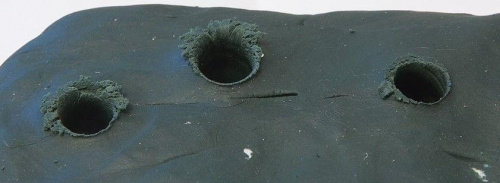

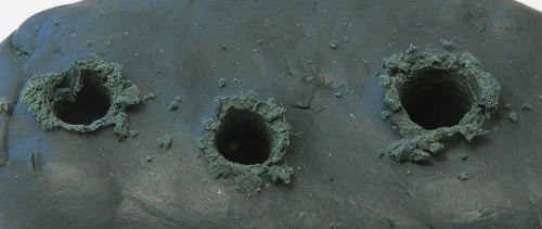

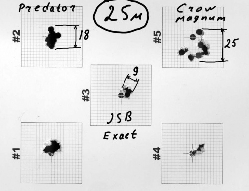

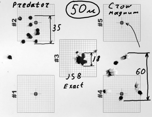

Witam! Przedstawiam test w/w śrutów tj. H&N Crow Magnum i JSB Predator plus dodatkowo JSB Exact Jumbo (porównawczo do tych dwóch). Wszystkie w kalibrze 5,5mm. ?ruty wystrzelone z Vo~220m/s . Waga śrutów przedstawia się następującą: JSB Exact (1.037g), Predator (1.037g), Crow Magnum (1.179g)
Po pierwsze porównanie Crow magnum z lewej na zdj. i Predator z prawej-strzał z bliska w wodę we wiadrze i odkształcenia śrutów:
Poniżej na zdjęciu strzał z bliska w blok plasteliny i zaczynając od lewej:JSB Exact, Predator, Crow Magnum:
I jeszcze strzały do tarcz z odległości 25m i 50m i wyniki skupienia i opadu:
Jak wiadomo są to śruty typową mysliwskie używanę głównie w GB i USA do polowań. Ale mogą służyć również do strzelania destrukcyjnego w różne przedmioty

Czyli predator wypadł lepiej.Czy w teście strzelałeś z tego co masz w stopce czyli z HW 90 kal. 5,5?

Dużo lepiej mi się strzela z Predatora.Jest celniejszy i ma mniejszy opad. Uważam ,że to najlepszy-najcelniejszy śrut typu HP. Strzelałem z HW 90 25J

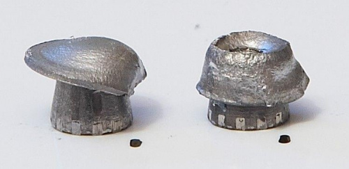

Odgrzeję kotleta i dodam kilka swoich kropek
Dostałem okazyjnie paczkę predatorów więc postanowiłem sobie urządzić imprezę z dyniami.
Ładuję magazynek do mojego bt i tu pierwszy problem, śrut jest za długi i wystaje co prowadzi do zacinania się.
Wyciągam wkładką jednostrzałową i heja.
Odkształcenia zgodne z fotkami autora.
Ale ciągle czuję niedosyt więc wyciąga szczypce i kastruję śruty wyciągając czerwone coś.
I tu zaczyna się zabawa.
Śruty pozbawione czubka grzybkują,że aż strach, wrecz eksplodują.
Dynia wielkości 1,5l butelki trafiona wzdłuż ma jeden otwór, śrut nie daje rady jej przebić
Odpowiedź znajduję w środku, wnętrze zostało przepchnięte i zmiksowane.
Dodaje fotki śrutu, w celu porównania umieściłem wygrzybkowanego H&N

Super teścik Antonio! Gratuluję pomysłu!
Z tego co widzę to Predator zgrzybkował do średnicy 9,5-10mm z pierwotnych 5,5mm.To już robi solidne wrażenie.
Prosiłbym tylko byś napisał na których zdjęciach który śrut to Predator a który to CM.Było by wtedy czytelniej.

Podkreślam, że temat nie należy do mnie ja się tylko podpiąłem.
Na wszystkich zdjęciach gdzie są podwójne śruty jeden to predator drugi ten mniej zdewastowany i nie błyszczący to H&N.
Ja za swoje zapłaciłem 37pln czyli tyle samo co jumbo heavy.
Nie będę reklamować od kogo ale miły pan jeździ czasem do czech i ogłasza się z tym na różnych forach.
Co do efektu i zmian jakie zachodzą w dyni to naprawdę nie ma jaj.
H&N robi grzybka a wykastrowany predator niemal wybucha.
Winę za to ponosi prawdopodobnie głęboki otwór.
