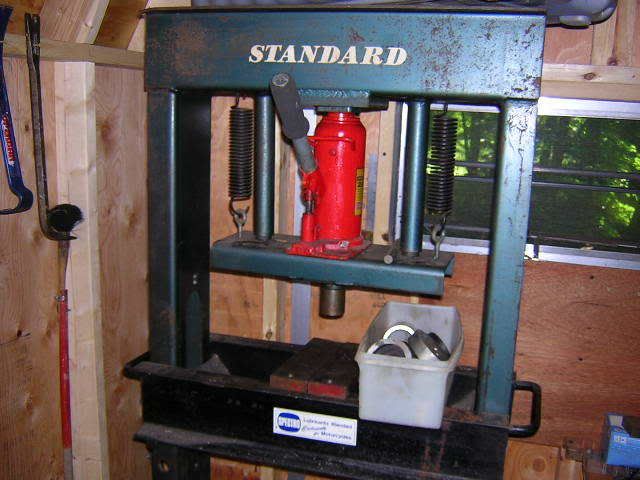

Z tym że pojawiła się wątpliwość wśród mądrzejszych ode mnie że imadło może nie dać rady odpowiednio mocno ścisnąć lufki. Dlatego jest opcja awaryjna, czyli praska:

Jak zgwałcisz qbice to opisz co wyszło.Jest jeszcze kwestia centryczności wylotu i samo zaciskanie może jeszcze pogłębić tą przypadłość,bardziej skuteczne wydaje się pseudo toczenie.Z naciskiem raczej nie powinno być problemu,na prasie kilkanaście ton,na śrubie podobnie,imadło ?.

Praska taka ma o ile mnie pamięć nie myli 25t nacisku.

Tyle ma nacisku ile podnosnik udźwigu.

Dokładnie, ale tu już mi chodziło o ten konkretny do którego mam dostęp.
