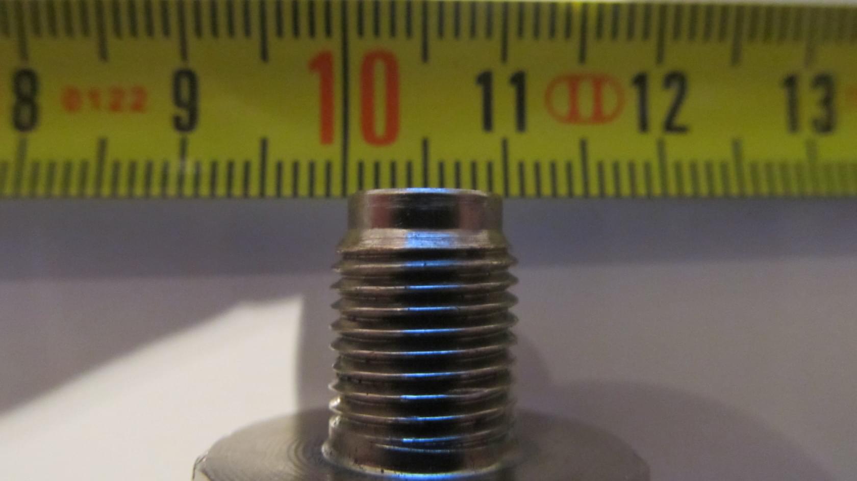

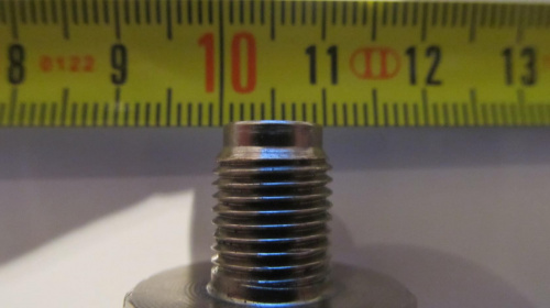

Re: Manometr 25 mm 300 bar
Ale jaki gwint masz w tym swoim.
Mogą być trzy
10x1
G1/8
1/8 npt
Mogą być trzy
10x1
G1/8
1/8 npt
Stary pierdziel ale nie alkoholik
- Antonio
- Posty: 5557
- Dołączył(a): 28 maja 2011
Skok musisz sprawdzić bo 10x1 i g1/8 są prawie identyczne.
Po średnicy stawiam na 10x1 ale mogę się mylić.
Mnie po średnicy wychodzi że może to być scubatech i oby nie, bo strzelają szybkami lepiej niż wiatrówki.
Antoś zwróć uwagę że 10mm pokazuje tą część zatoczoną, gwint wydaje się być większe. Co prawda może to być złudzenie optyczne.
- Antonio
- Posty: 5557

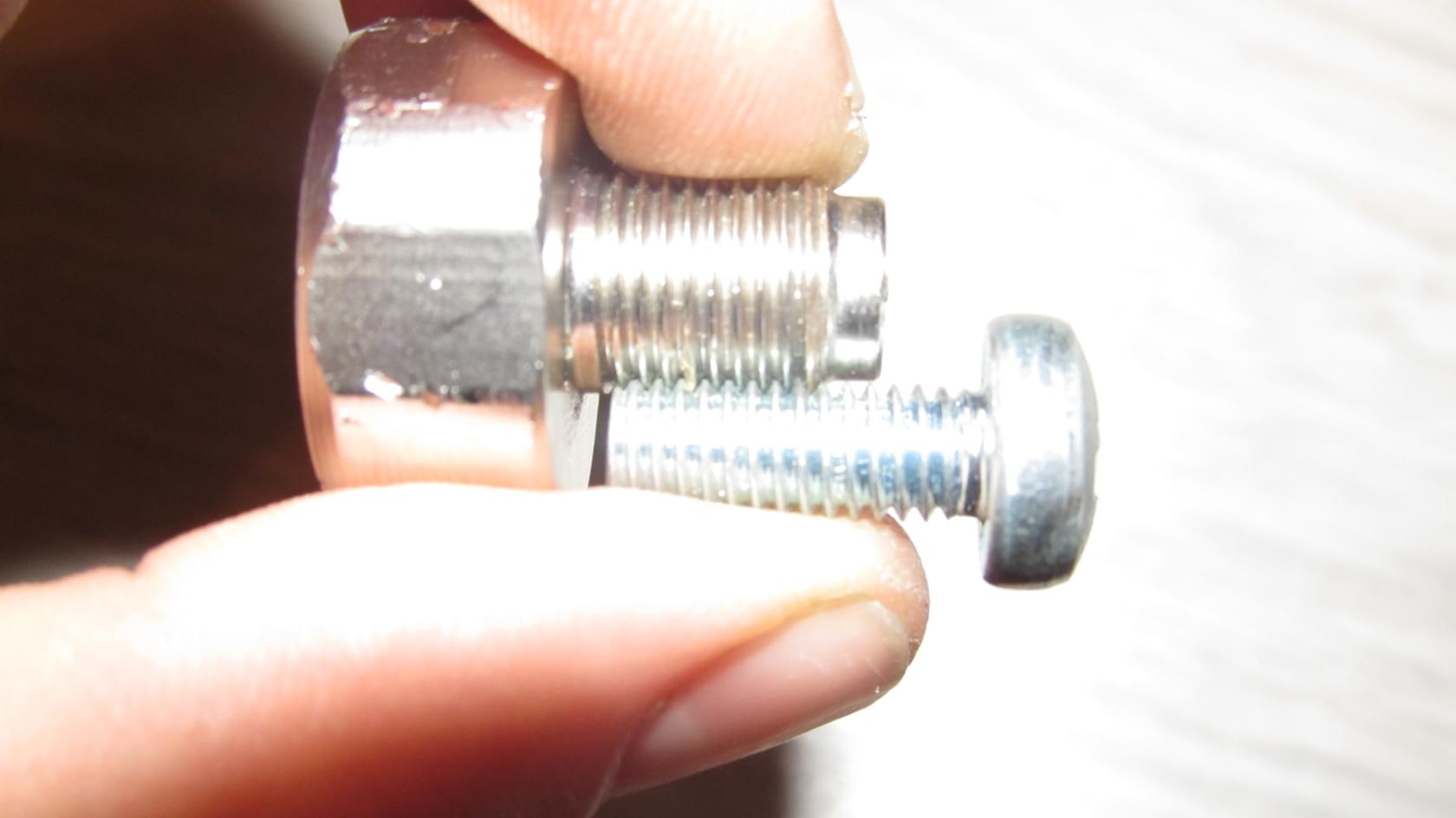

To niech zmierzy suwmiarka w takim wypadku.
Skok sprawdź śrubka m6, jeżeli ładnie się zazebi to masz x1.
- p89
- Posty: 483
- Dołączył(a): 28 października 2014
Można uznać, że ładnie się zazębiło z śrubką M6?
czyli jaki werdykt? gwint manometru to M10x1?
przy okazji sprawdziłem takie spasowanie:
manometr od przetoczki mam z gwintem 1/8" i da się go wkręcić w kartusz ale manometru kartusza już nie wkręcę w przetoczkę
- daras
- Posty: 801
- Dołączył(a): 21 listopada 2010
Czyli 10X1, zobaczę czy coś mi się jeszcze zostało.
