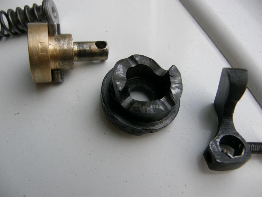

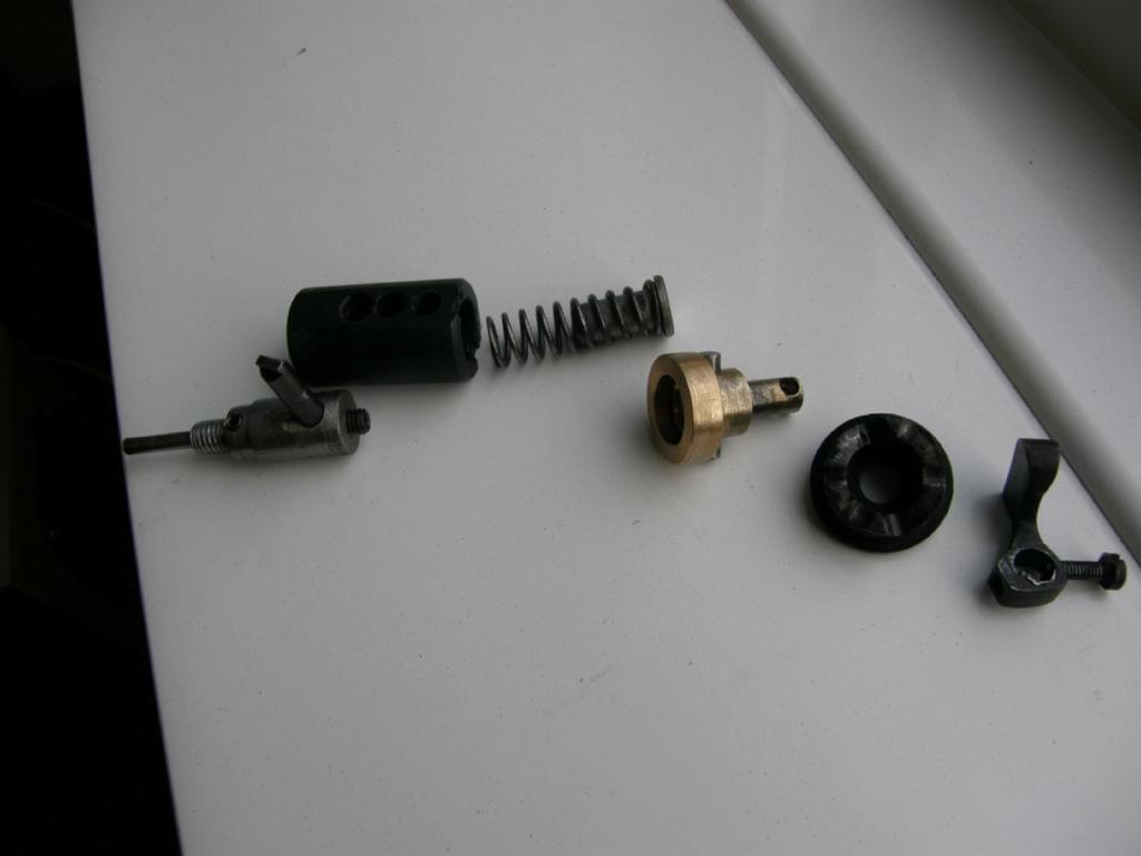

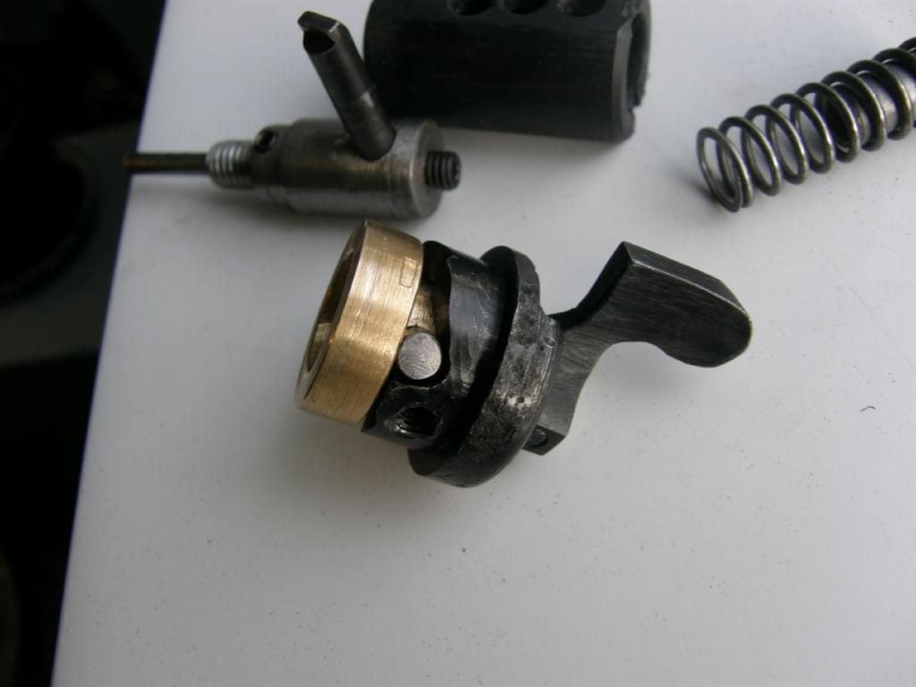

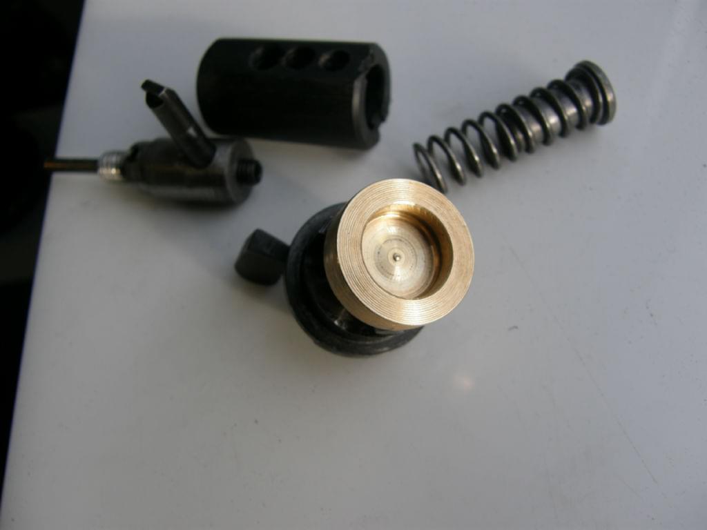

Witam Wszystkich, na p początek się naczytałem teraz napiszę
Może się dla kogoś przyda, moja 3 stopniowa regulacja energii.
To są zdjęcia, mam prośbę do kolegi( Syntezatora) jak możesz wstaw filmik z You Tube.
Przepraszam ale już pond pół wieku to nie te lata i trochę się gubię.
Pozdrawiam Jan
edit: Przepraszam, ale nie doczytałem o tym filmie wcześniej. syntezator
[youtube]http://www.youtube.com/watch?v=KRAoaJa2-DU[/youtube]
Pozdrawiam Jan
JanCyr na beżowym napisał(a):Na 3 mam 16J, 2-12J, 1-7J. Ustawiałem tylko 3 reszta wyszła sama, lepiej niż myślałem.
Ostatnio edytowano 20 sty 2013, o 15:20 przez JanCyr, łącznie edytowano 9 razy

A jakby kolega zrobił jeszcze ładny opis co i jak
Kiedyś też myślałem nad zrobieniem regulowanego napinacza ale zamiast krzywki chodziła za mną śruba z dużym skokiem i zapadkami.

Strasznie jakaś malusia ta sprężyna zbijaka , a co do projektu to przydał by się jakiś schemat z wymiarami.
