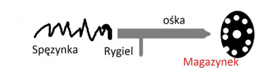

Pewnie dopiero dorwę się wiertarki stołowej w następnym tygodniu. Będzie wiercony otwór (tam gdzie pokazuje strzała). Średnica 6,1mm, głębokość 50mm. W ten otwór będzie zapychany pręt metalowy 6mm, na spodzie będzie sprężynka... Otwór (ten większy) z magazynka tez powiększę do 6,1mm.
Ośka (pręt) będzie zakończone małym stożkiem (żeby pasowało do magazynka).
Pod koniec pręta będzie wypiłowane pilniczkiem 15mm szyna. W pręcie będzie wywiercony otwór na pręt 2mm i długi 10mm. Będzie można tym odciągać ośkę dopychająca magazynek.
A ten szajsowaty zatrzask (łamanie lufy) skleję kropelką na stałe... Jak zrobię i dorwę się aparatu to pokażę wam gotowe fotki co i jak.
Akurat rygiel nie bęzie przeszkadzał pod zaworem (regulatorem) butli 130cm^3. Długość całkowita butli z regulatorem poniżej 7,5"
Więc lufa spokojnie będzie mogła mieć tylko 8"

Co Ty kombinujesz z tym otworkiem? Tam jest pusta dziura i nic konkretnego nie wywiercisz, na bolec dopasuj dwie tulejki (mosiądz, brąz) suwliwie o długości ~1cm z jakiejś rurki. Te tulejki wkleisz na żywicę (lub mastykę epoksydową) w obudowę jako prowadnice bolca. Otwory pod tulejki zrób większe aby łatwo umieścić klej i wycentrować bolec, samym wierceniem w plastiku nie zrobisz tego dobrze i trwale.
Klejenie zatrzasku (kropelką
) nic Ci nie da, zrób w zatrzasku otwór M3, dopasuj podkładkę "kapeluszową"
tak aby po dokręceniu śrubką M3 dociskała mocno zatrzask, on z kolei będzie kleszczył lufę.
Co do otwartych, daruj sobie te światłowody, zrób dużą szeroką muchę 3,5-4 mm i dopasuj do niej szczerbinę. Klasycznie, prosto i skutecznie.

Co do wiercenia/frezowania, być może już jest wywiercone (a dziurę mają zalać czymś tam), więc nie ma co płakać nad rozlanym mlekiem, szkoda że z tą tulejką wcześniej mi pomysłu nie podsunąłeś (wtedy zrobiłbym sam za pomocą wiertarki ręcznej)... no nic jak nie będzie działać, to będę kombinował z tulejkami. Najwyżej się rozwierci (wiertarką ręczną z wiertłem) z tych 6mm na więcej i się wstawi tulejkę...
Co do zatrzasku, zrobię tak jak napisałeś...

Trzeba będzie jeszcze rozwiercić otwór (tym razem moją wiertarką ręczną). Wstawić ośkę i tulejkę... jak kolega jakii powiedział...
Magazynek jest już rozwiercony na 6mm... (drugi, zapasowy nietknięty)

Możesz rozwiercić, ośka z wiertła chińskiego a ten pręt w lufie nie jest zalany tylko normalnie włożony, wydłub go.

Ośka z drukarki (średnice 6mm i chyba 8mm). Magazynek rozwiercony wiertarką ręczną, wiertarką ręczną otwór wiercony, poprawiany pilnikiem (spierdolił na obrabiarce ponad 1mm...). Magazynek tez coś niecałe 0,5mm źle wywiercił <ten nie do uratowania>) - nie wiem... czy se jaja robił czy taki cep, że czego innego niż wózki nie umie zrobić, czy się po prostu śpieszył... albo był najebany...
WNIOSEK: Zanim dacie wiatrówkę do zrobienia jakimś "majstrom" to się zastanówcie jakie mają do tego nastawienie (czy na odpierdol, czy sumiennie), czy mają choć trochę wyobraźni, i czy mieli wcześniej kontakt z wiatrówkami... i czy nie są po prostu debilami...
Zatrzask - zrobiona podkładka z blachy i tak zapchana (i jeszcze dobiłem młotkiem), że już się nie otworzy tej ramy (zero luzu - plastik <o, przepraszam, kompozyt

Ja ostatnio doszedem do wniosku, że nie będę się bawił w CO2 tylko od razu zrobię PCP.
Kapsuła CO2 60g ma wymiary:
Średnica 40mm, długość 140mm
Objętość... pewnie z 75 cm^3 (ponieważ ta kapsuła CO2 12g ma 15cm^3).
EDIT: Sprzedający mi odpisał... te polskie mają:
38g CO2 (47cm^3): 14cm długość, średnica 3,1cm.
60g CO2 (75cm^3): 18cm długość, średnica 3,1cm.
Pewnie będzie stabilny magazynek (10 strzałów na te 15m). Jeszcze zbiorniczek 20cm^3 mam w "rączce" rewolweru. Hatsan at-p1 ma 50ccm i proszę: http://bron.iweb.pl/viewtopic.php?t=935 ... sc&start=0
Zbiornik będzie pod lufą (i nawet ta sama kabura będzie pasować). Pewnie będzie pompowany do 150bar.
Teraz myślę nad pompką PCP... Chyba nie będę się bawił, w chodzenie po mechanikach, tylko sam zrobię coś takiego: http://www.niedzwiedz100.host.sk/giwera ... index.html
"Nowy", stary kompresor z lodówki mam, tylko dokupić używaną pompę hamulcową za 20zł i już można robić testy. Jak wyjdą pomyślnie, to kupuję zbiorniki, wężyki, zaworki itd...
A co do szelek: http://allegro.pl/pasoszelki-szelki-do- ... 05814.html
Takie super pasują (mają regulację).
Kabura leży "sztywno-elastycznie" (przymocowana w dwóch miejscach, w tym w jednym na mocnej gumce). Spod drasa (lub cienkiej wiatrówki) trochę widać. Spod jesiennej kurtki to z 5m trzeba się do brze przypatrzeć i wiedzieć czego się szuka (a nie np. skrzywienia kręgosłupa). Jakbym pod drugą pachę dał drugi rewolwer to by było widać, że mam duże mięśnie klatki piersiowej
