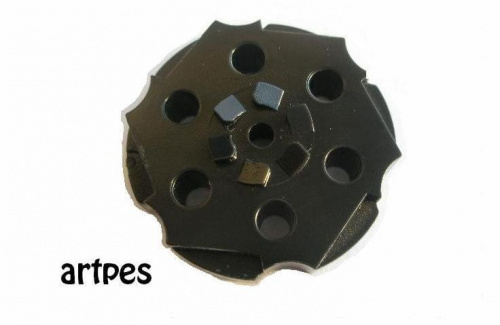

Oryginalnie ten rewolwer ma magazynek 10-cio strzałowy. Podobno pasują do niego magazynki 6-cio strzałowe: http://allegro.pl/magazynek-do-crosman- ... 18632.html
Modyfikacje:
Połączenie dwóch magazynków (koniecznie tych 6-cio strzałowych) 4,5mm w rzędzie (tak aby pasował dłuższy śrut) i rozwiercenie na 6,35mm każdego otworu, czyli już śrut 6,35mm pasuje.

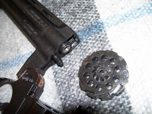

Nie dałoby się tej lufy przesunąć o te 5mm do przodu, a korpusu spiłować te 5mm? Jak to taki miękki metal to nie powinno być problemu? Co myślicie o szlifierce kontowej i wykończeniu kamyczkami i papierem ściernym?
W załącznikach zdjęcia systemu. Sam "przedni korpus" nie jest taki skomplikowany. A jakby dorobić/przerobić sam "przedni korpus"? Widzę że można go odkręcić śrubokrętem?

jedyna opcja to pilowac przednia czesc.. (plastik) , i zmienic zamocowanie lufy w korpusie. (przedluzyc stoczenie na koncowce rurko-lufy, zeby glebiej wchodzila, i kapnac zywicy) . znalu nie ruszac.
edyta : tylko oske magazynka zostaw!!

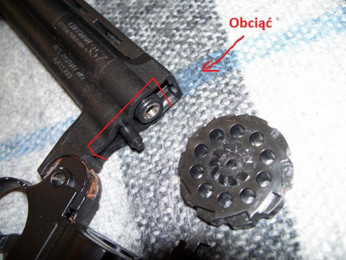

Z pewną dozą nieśmiałości
, pozwoliłem sobie na poniższej fotce
zaznaczyć co należy (moim zdaniem
) zrobić by ona plujka mocy dodatkowej dostała.
Bez wstawienia zasobnika gazowego CO2 nie da się więcej uzyskać niż około 10-12 julków i to już w kalibrze zacniejszym od 4,5 mm.
