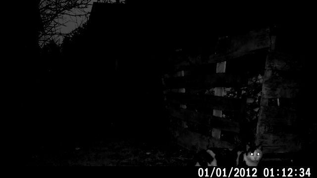

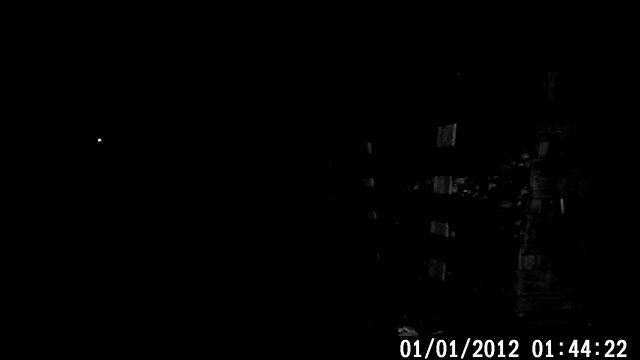

Po pierwszych testach. Pułapka została włączona na całą noc. O plusach możemy sobie rozprawiać dowolnie długo, więc napiszę nieco o minusach. Pierwszy jest taki, że kamera ma długi start, od momentu wykrycia ruchu do rozpoczęcia nagrywania upływa dość dużo czasu. Na tyle dużo, że szybkie zapierdzielacze czyli gryzonie mogą pozostać niezauważone. W nocy kamera zareagowała na ruch jednak nic się nie nagrało. Ano, odnośnie nagrywania to diody doświetlają dosyć słabo, co będzie widać na drugim filmie który zamieszczę. Duże zwierzę, takie jak kot wychodzi znakomicie ale z drobnicą może być kłopot. Trzecia sprawa ale to nie wina kamery, obiektyw pokrywa się rosą i guzik widać. Czwarta to nagrywanie kosmicznych dźwięków. :lol: :lol:
Na razie nie przekreślam tej fotopułapki, możliwe że jak każdym sprzętem trzeba po prostu nauczyć się nią posługiwać. Dziś ustawiłem ją na dzień, zobaczymy co się "złapie". I może zostanie na jeszcze jedną noc, zmieniłem jej miejsce.

Ja sobie zainstalowałem monitoring na posesji,przyzwoite kamery z podświetleniem ir i powiem że spasione kocury które się właśnie do mnie złażą wychodzą idealnie,nawet z 25-30m ,ale szybkie gryzonie to faktycznie kiszka,nawet przy 25 klatkach na sekundę czasem jest tylko mignięcie i trudno dziada rozpoznać.

Żeby obiektyw nie pokrywał się rosą to trzeba trzymać ją na zewnątrz cały czas. Poza tym doświetlenie IR kiepściutkie, mam zwykłą kamerę zewnętrzną z IR przed domem i doświetla lepiej.

To może być kwestia baterii, sprawdzę.

Z jakiej odległości nagranie?

Marcin76 pisze:Czwarta to nagrywanie kosmicznych dźwięków.
:-D Faktycznie, dźwięki kosmiczne . Mam jednak wrażenie że kamerka nie tylko nagrywa dźwięki ale również jakieś wydaje. Zwróć uwagę na czujne spojrzenie kota i późniejsze przyspieszenie .

Neo, odległość to jakieś 3 metry.

to te diody kiepsko doświetlają ,na 6-9 m.powinno być widać w czarno białym jak w dzień,no chyba że baterie padnięte.
